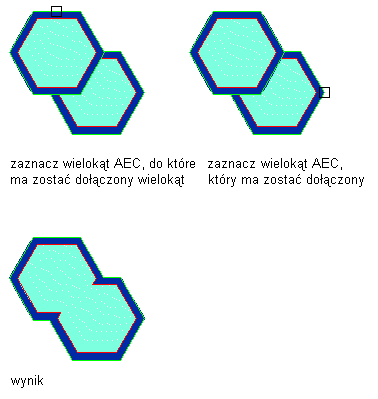

Poniżej opisano procedurę scalania dwóch lub większej liczby wielokątów AEC na rysunku. W przypadku scalania dwóch zachodzących na siebie wielokątów AEC ich wspólna obwiednia zostaje połączona w celu utworzenia obwiedni scalonego wielokąta AEC.
Uwaga: W przypadku scalania dwóch wielokątów AEC właściwości scalonego wielokąta AEC są identyczne jak właściwości pierwszej wybranego wielokąta AEC.
- Utwórz dwa nachodzące na siebie wielokąty AEC.
- Wybierz jeden z wielokątów AEC do scalenia.
- Kliknij
- Wybierz wielokąt AEC do scalenia z pierwszym wielokątem.
Uwaga: Można scalać tylko wielokąty AEC leżące na tej samej płaszczyźnie Z. Nie jest możliwe scalanie dwóch wielokątów AEC o różnych położeniach Z w tym samym układzie współrzędnych.
- Wprowadź t (Tak), aby usunąć drugi wielokąt AEC, lub n (Nie), aby pozostawić go na rysunku.
