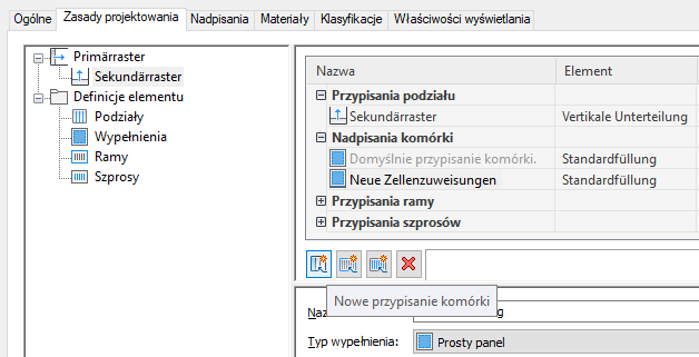

Procedura umożliwia umieszczenie prostego panelu w komórce siatki kurtynowej. Zasadniczo proste panele reprezentują podstawowe materiały wykończeniowe ściany kurtynowej, takie jak piaskowiec czy beton.
- Kliknij kolejno
- Rozwiń kolejno menu Obiekty architektoniczne i Style ścian kurtynowych.
- Zaznacz żądany styl ściany kurtynowej.
- Kliknij zakładkę Zasady projektowania.
- W lewym okienku zaznacz siatkę, w której chcesz umieścić wypełnienie prostym panelem.
- Kliknij przycisk Nowe przypisanie komórki.
Na liście przypisań komórek pojawi się nowa pozycja.
- Kliknij prawym przyciskiem przypisanie komórki widoczne w prawym górnym okienku, wybierz polecenie Zmień nazwę, po czym nadaj przypisaniu opisową nazwę.
- W kolumnie Element zaznacz rodzaj wypełnienia odnoszący się do panelu prostego.
Jeśli nie ma żadnych zdefiniowanych wypełnień panelami prostymi, kliknij przycisk Nowe wypełnienie i utwórz takie wypełnienie.
- Określ komórki, w których ma zostać umieszczony ten panel.
- Kliknij przycisk OK.
