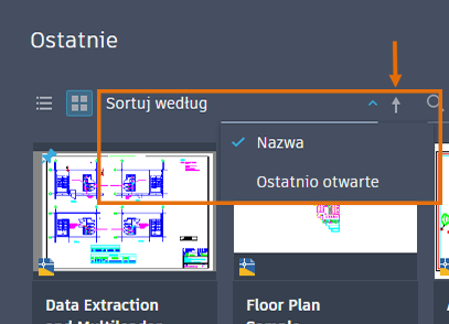

Miniatury na liście ostatnio używanych rysunków są mniejsze, aby umożliwić wyświetlanie większej liczby rysunków. Można teraz sortować i przeszukiwać ostatnie rysunki zarówno w widoku siatki, jak i widoku listy.
Sortowanie i wyszukiwanie

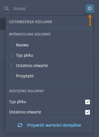

Dostosowywanie widoku listy
- Nagłówki kolumn w widoku listy można dostosować, klikając ustawienia. Stałe kolumny to Nazwa i Przypięte.

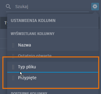

- Przeciągnij, aby zmienić kolejność kolumn.

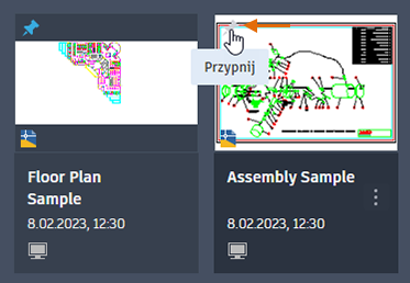

- Ikona pinezki jest teraz wyświetlana w lewym górnym rogu po umieszczeniu kursora na miniaturze rysunku.
- Po umieszczeniu kursora na miniaturze rysunku zostanie wyświetlona ikona otwartego menu. Kliknij, aby wyświetlić opcje w menu.

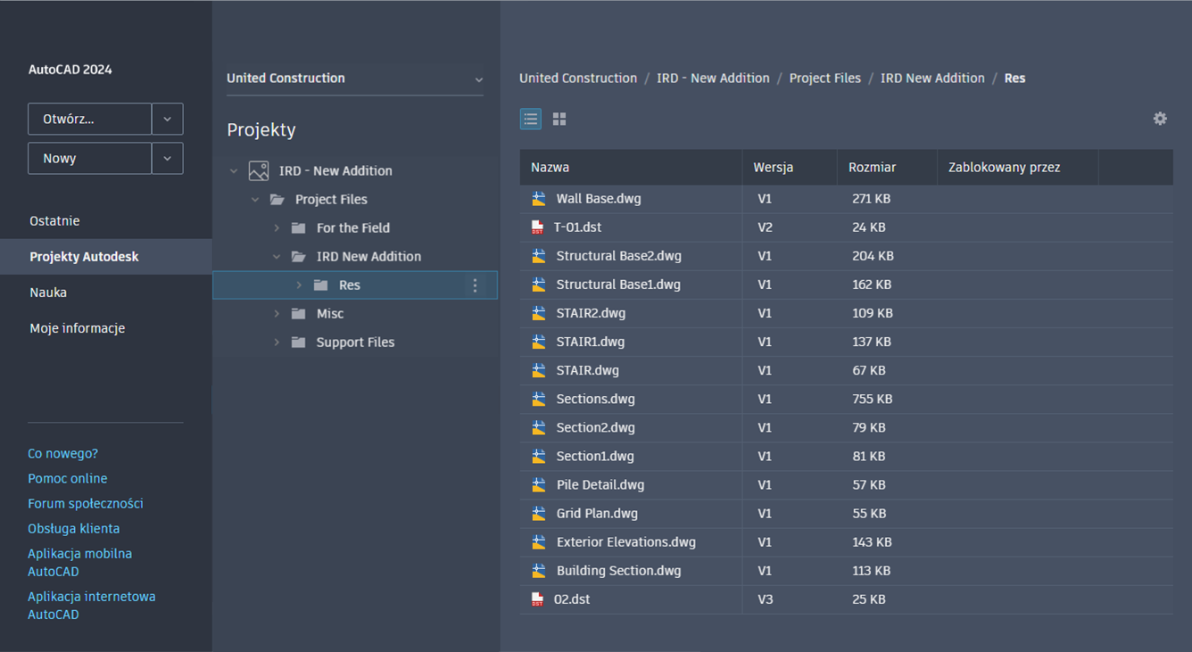

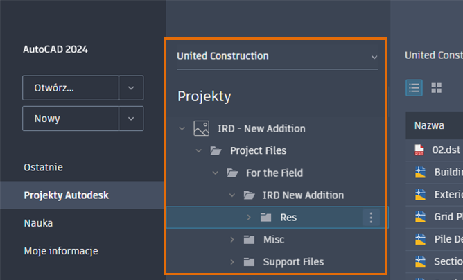

Aktualizacje projektów Autodesk
- Nazwa karty Autodesk Docs została zmieniona na Projekty Autodesk.
- Po wybraniu projektów Autodesk zostanie wyświetlone nowy panel z selektorem centrum i drzewem ścieżek projektu.

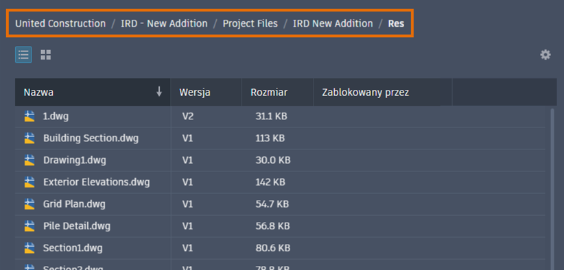

- Powyżej listy rysunków projektu są wyświetlane ścieżki nawigacji w bieżącym projekcie.
