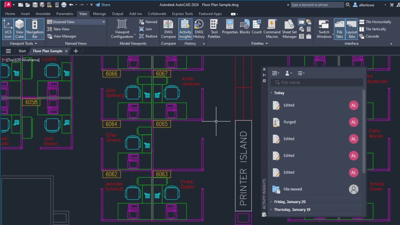

Co nowego w programie AutoCAD 2024
Dowiedz się więcej na temat nowych funkcji dostępnych w tej wersji programu AutoCAD 2024.
