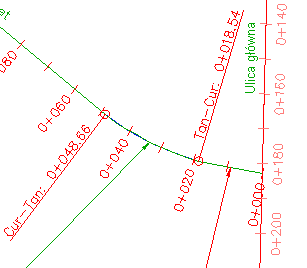

    Etykiety punktu geometrii zostaną zaktualizowane w celu uwzględnienia zmian wprowadzonych w ustawieniach rysunku.
    Uwaga:
    Jeśli skróty w etykietach punktów geometrii nie zostały zaktualizowane i nie uwzględniają wprowadzonych zmian, w wierszu polecenia należy wpisać polecenie REGEN.
    Etykiety punktów geometrii ze skrótami zmienionymi w ustawieniach rysunku
