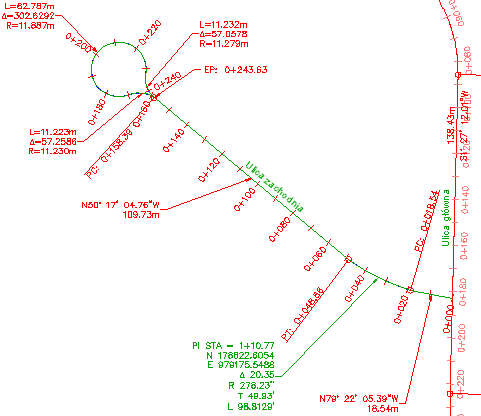

Odwracanie etykiety na przeciwną stronę linii trasowania
  1. Naciśnij klawisz Ctrl i kliknij etykietę punktu geometrii PC: 0+018.54.
  2. Na palecie Właściwości sprawdź dostępne właściwości. W obszarze Ogólne zmień wartość właściwości Odwrócony na Prawda. Zamknij paletę Właściwości.
  3. Naciśnij klawisz Esc, aby anulować zaznaczenie etykiet.
    Etykiety linii trasowania ze zmodyfikowanymi właściwościami
