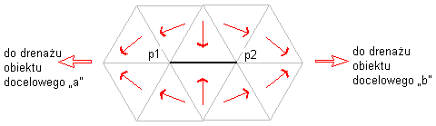

Wieloodpływowa zlewnia przełęczy występuje wówczas, gdy między dwoma punktami na powierzchni istnieje płaska krawędź.
Ten typ zlewiska nazywany jest przelewem drenu wielokrotnego, ponieważ woda przepływająca do przelewu utworzonego z p1 i p2 może spłynąć do miejsca odwodnienia „a” lub miejsca odwodnienia „b”, jak pokazano to na poniższej ilustracji:
