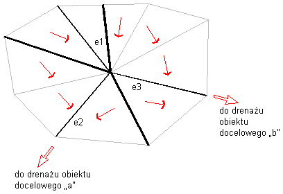

Jeden z typów zlewiska niejednoznacznego nazywany jest zlewiskiem wieloodpływowym lub wielokanałowym.
Na poniższej ilustracji woda z krawędzi e2 i e3 kanału przepływa do różnych miejsc drenu.
Woda przepływająca wzdłuż krawędzi e1 może w końcu dotrzeć do jednego z tych dwóch miejsc odwodnienia. W takim przypadku program Autodesk Civil 3D określa obszar, z którego woda spływa do krawędzi e1 i definiuje ten obszar jako zlewisko z drenem wielokrotnym.
Program Autodesk Civil 3D śledzi również zlewiska, do których może przepłynąć woda ze zlewiska z drenem wielokrotnym — w omawianym przypadku są to zlewiska „a” i „b”, jak pokazano to na poniższej ilustracji:
