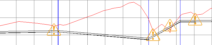

Jeśli sieć ciśnieniowa wykracza poza określone ustawienia i parametry, do rysunku wstawiane są symbole ostrzegawcze. Można umieścić kursor nad symbolem ostrzegawczym, aby zobaczyć etykietę narzędzi, która opisuje naruszenie.
