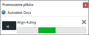

    • Podczas trzymania naciśniętego przycisku myszy i przeciągania dokumentu na podłączony dysk będzie wyświetlany podgląd.
    • Po zwolnieniu przycisku, gdy dokumenty i foldery będą kopiowane, zostanie wyświetlone okno komunikatu.
