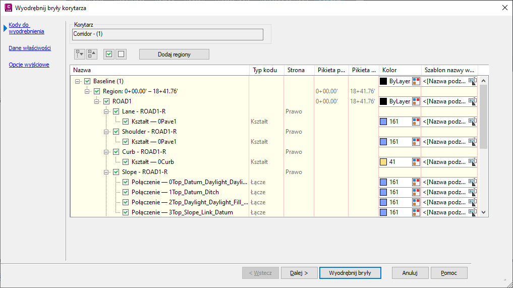

    Wyświetlone zostanie okno dialogowe Wyodrębnij linie charakterystyczne korytarza.
  5. W oknie Kreator Utwórz bryły z korytarza na stronie Kody do wyodrębnienia ustaw następujące parametry:
    • Wprowadź ustawienia kolorów w odniesieniu do zespołów, kształtów lub połączeń. Kliknij ikonę , aby otworzyć okno dialogowe Wybierz kolor w wybranym zespole, kształcie lub połączeniu. Przypisz kolor z palety do kształtów i połączeń, które mają zostać wyodrębnione.
      Wskazówka: Po ustawieniu koloru kształtu lub połączenia otwórz menu kontekstowe i kliknij opcję Zastosuj ustawienia do wszystkich pokrewnych węzłów. Umożliwia to szybką synchronizację wielu ustawień kształtów i łączy.
    • Określ strukturę nazewnictwa warstw dla zespołów, kształtów i połączeń. Kliknij , aby otworzyć okno dialogowe Nazwa szablonu. Z listy Pola właściwości wybierz strukturę nazewnictwa warstw, która ma zostać użyta, i kliknij przycisk Wstaw.
      Wskazówka: Aby ustawić strukturę rozszerzonego nazewnictwa, taką jak <[Nazwa regionu konstrukcji]> <[Nazwa podzespołu]> <[Kody kształtów]>, wybierz kolejno każdą właściwość z listy i kliknij polecenie Wstaw po każdym wyborze.
