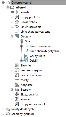

Następująca ilustracja pokazuje rozwinięte drzewo Nawigator dla rysunku:
