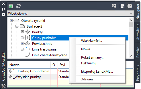

Menu kontekstowe
Wyświetl menu kontekstowe dla dowolnej kolekcji lub elementu w drzewie, poprzez kliknięcie elementu prawym przyciskiem myszy. Menu zawiera polecenia, które można zastosować do elementów, które zostały wybrane w drzewie.

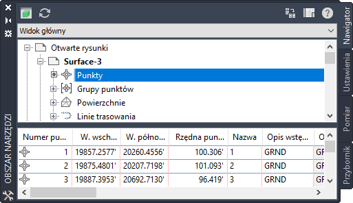

Widoki elementów
Po wybraniu elementu w drzewie, dodatkowe informacje mogą zostać wyświetlone w widoku elementu, który pojawi się w panelu obok lub poniżej głównego drzewa. Przesuwając pasek oddzielający widok elementu od drzewa, można dopasować rozmiar widoku elementu.
