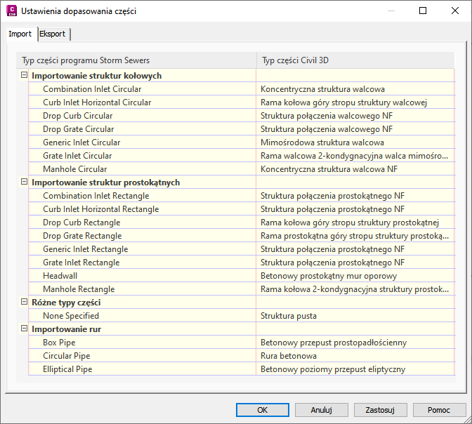

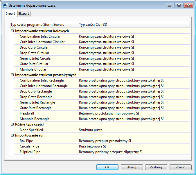

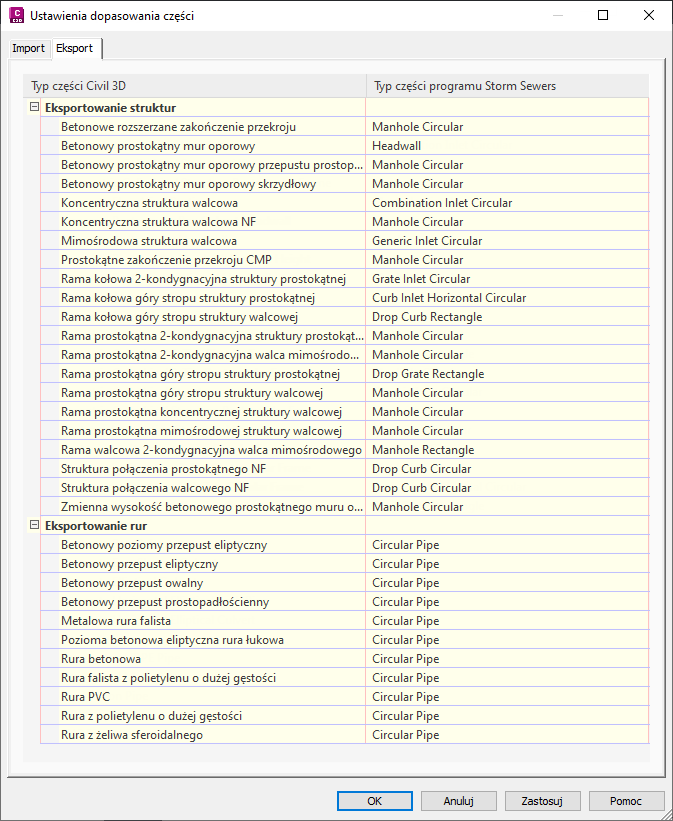

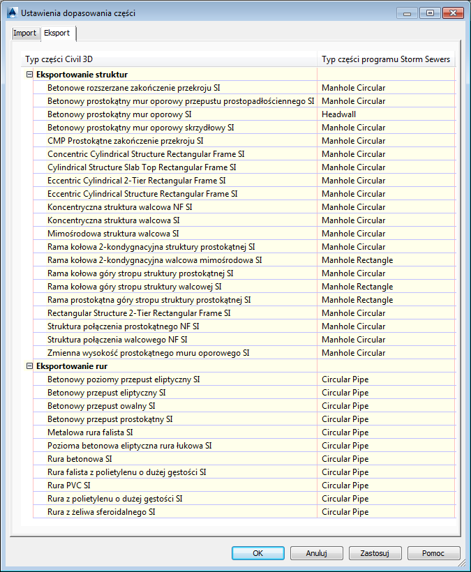

Ustawienia domyślne dopasowywania części znajdują się w oknie Ustawienia elementu dla sieci rurociągów w obszarze Domyślne ustawienia migracji programu Storm Sewers.
Większość użytkowników osiąga najlepsze wyniki, kiedy ustawienia dopasowania eksportu są równoważne ustawieniom dopasowania importu. W przeciwnym razie podczas importu zostanie podstawiona inna rodzina części.
Karta Eksport, tak jak pokazano na rysunku poniżej, umożliwia wybór jednego z dostępnych typów części programu Storm Sewers (po prawej stronie) w celu dopasowania do każdego typu części programu Autodesk Civil 3D znalezionego w bieżącym katalogu części. Pokazane typy części programu Autodesk Civil 3D są aktualizowane na podstawie zmian wprowadzonych w katalogu części.
Karta Import umożliwia wybranie rodziny części programu Autodesk Civil 3D (po prawej stronie), która ma być używana dla każdego dostępnego typu części programu Storm Sewers. Typ części programu Storm Sewers jest listą stałą. To odwzorowanie powinno być równoważne odwzorowaniu eksportu, tak aby rodziny części pozostały niezmienione.
Większość nowych struktur w programie Storm and Sanitary Analysis będzie eksportowana w pliku STM jako struktura o kształcie prostokątnym 4 stopy na 4 stopy i może nie być zgodna z częściami tego samego typu, które zostały pierwotnie zaimportowane jako struktury kołowe (jeśli wartość Użyj identyfikatora importowanych części dla rodziny części jest ustawiona na Nie). Możliwym rozwiązaniem może być odwzorowanie prostokątnych części programu Storm Sewers i kołowych części programu Storm Sewers na ten sam typ części programu Autodesk Civil 3D, ale jeśli ustawienia są skonfigurowane według tej strategii, odwzorowanie jeden do jednego pomiędzy typem części programu Storm Sewers i Autodesk Civil 3D nie będzie możliwe.
Dopasowanie typu części STM do typu części Storm and Sanitary Analysis jest niezmienne. W poniższej tabeli przedstawiono, w jaki sposób Storm and Sanitary Analysis używa wartości. Odczyt od lewej do prawej przedstawia typy części STM, sposób ich importowania do Storm and Sanitary Analysis, a następnie, w jaki sposób są eksportowane do pliku STM:

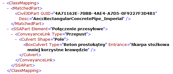

Plik XML przypisania części składa się z dwóch sekcji:
  • Sekcja części programu Autodesk Civil 3D (MatchedPart)
  • Sekcja części programu Storm and Sanitary Analysis (SSAPart)

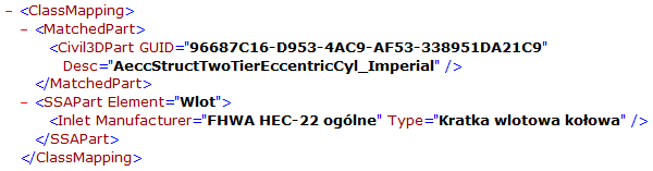

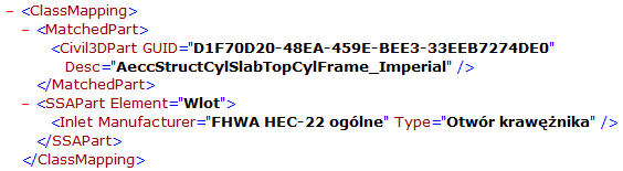

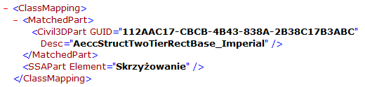

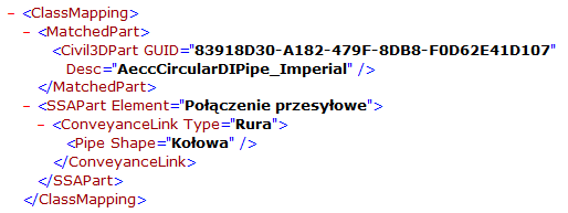

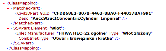

Fragment pliku XML dotyczący dopasowanej części programu Autodesk Civil 3D jest zawarty pomiędzy oznaczeniem rozpoczęcia <MatchedPart> i oznaczeniem zamknięcia </MatchedPart>. Dla każdej części programu Autodesk Civil 3D lub wielu części identyfikator części (GUID rodziny części) programu Autodesk Civil 3D oraz opis będą zawarte w granicach konstrukcji dopasowanej części.
Każda dopasowana część wewnątrz elementu <ClassMapping> musi mieć pasujący pojedynczy element części SSA.

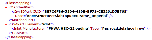

Przykład pliku XML przypisania części jest przedstawiony poniżej. Ten przykład pokazuje odwzorowanie niestandardowej rodziny części programu Autodesk Civil 3D o nazwie „InltCurb1” na część FDOT Curb Inlet Type 1 znalezioną w programie Storm and Sanitary Analysis.
<ClassMapping>
    <MatchedPart>
      <Civil3DPart GUID = "260FBCAD-7BFC-4DC4-AD9C-84D552C799F5" Desc = "InltCurb1"/>
    </MatchedPart>
    <SSAPart Element = "Inlet">
      <Inlet Manufacturer = "FDOT" PartNumber = "Curb Inlet - Type 1"/>
    </SSAPart>
</ClassMapping>

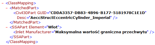

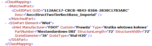

Używanie atrybutu "niestandardowe"
Odpowiadająca część SSA może być na tyle konkretna lub na tyle ogólna, na ile jest to wymagane. Jeśli stała część programu Storm and Sanitary Analysis nie spełnia potrzeb, użycie atrybutu Niestandardowe z wartością "prawda" może zmienić niektóre niezmienne wartości części, co pozwala kontrolować konkretne ustawienia w programie Storm and Sanitary Analysis.

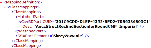

W przypadku każdej części, która ma zostać odwzorowana, schemat wymaga atrybutów części programu Autodesk Civil 3D oraz części programu Storm and Sanitary Analysis.
Część programu Autodesk Civil 3D wymaga identyfikatora GUID (identyfikator części), po którym następuje opis (opis jest używany w celu ułatwienia odczytania pliku, ale nie jest używany we właściwym dopasowaniu).

<ColumnConst desc="Part ID" dataType="string" unit="" name="PrtID" id="CC5" visible="0" context="Catalog_PartID"index="0">CFDB68E2-8070-4463-8BA0-F44037BAF991</ColumnConst>

Następujące przykłady pokazują części programu Autodesk Civil 3D, które są dopasowane do różnych typów części w programie Storm and Sanitary Analysis. Pogrubione elementy są atrybutami, które powinny być edytowane, aby umożliwić odpowiednie dopasowanie. Elementy w kolorze czerwonym są nazwami oznaczeń schematu i prawdopodobnie nie zmieniają się dla tego samego typu elementu.
Format ten może być używany także w przypadku większości innych elementów, z wyjątkiem wlotów i połączeń przesyłowych. Można na przykład zastąpić "Połączenie" żądanym typem elementu, jak "Magazyn", "Wylot kanału ściekowego", "Odchylenie przepływu" itd.
Połączenia (lub inne węzły)
Wlot złożony
Wlot krawężnika
Kratka wlotowa
Maksymalne odcięcie przechwytu
Wlot pasa rozdzielającego i rowu
Połączenie przesyłowe: rura
Typ połączenia przesyłowego może obejmować połączenia: rurę, kanał otwarty, przepust, lub bezpośrednio.
Kształty będą różne w zależności od wybranego typu (odnoszą się do dostępnych kształtów dla każdego typu w Storm and Sanitary Analysis.)
Połączenie przesyłowe: przepust (z typem przepustu i atrybutami wejścia)
Specjalny przypadek: niestandardowe wloty
Element wlotowy w programie Storm and Sanitary Analysis jest szczególnym przypadkiem, ponieważ istnieją dodatkowe atrybuty "wymiarowe", które mogą być używane do przypisania do bardziej konkretnej części z katalogu. Więcej informacji można znaleźć w pliku SSA_Mapping_Definition.docx wspomnianym powyżej. Należy się upewnić, że używane są odpowiednie atrybuty dla konkretnej części w programie Storm and Sanitary Analysis, do której odbywa się przypisywanie.
Przykład: (w tym przykładzie przypisywanie odbywa się do niestandardowej kratki kołowej FDOT z niestandardowymi atrybutami)

  2. Otwórz okno dialogowe Ustawienia elementu sieci rurociągów i sprawdź ustawienia dopasowania części. Na karcie Eksport:
    • Rura betonowa przypisywana jest do rury kołowej
    • Rura HDPE jest przypisywana do rury kołowej
    Oznacza to, że oba typy rur będą eksportowane do typu Rury kołowe.
  3. Na karcie Import w polu Importowanie rur rury kołowe można dopasować tylko do jednego typu "Rury betonowej".
    Oznacza to, że domyślnie rury kołowe, które nie są betonowe, takie jak rura falista z polietylenu o dużej gęstości, będą ustawione podczas importu jako betonowe. Poniższy przykład pokazuje, w jaki sposób skonfigurować plik XML przypisania części, tak aby podczas importowania zachować typ rury.
  4. Upewnij się, że opcja Użyj identyfikatora importowanych części jest ustawiona na Tak.
  5. Upewnij się, że opcja Zezwól na zamianę rodziny części jest ustawiona na Tak.
