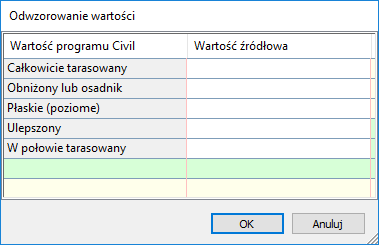

  5. W polu Odwzorowanie wartości kliknij przycisk , aby otworzyć okno dialogowe Odwzorowanie wartości.
    Dla każdej wymienionej wartości programu Civil można wprowadzić wartość źródłową, która została przypisana do atrybutu ArcGIS. Jeśli wartość źródłowa zostanie znaleziona dla części w źródle, wartość programu Civil zostanie zastosowana do tej części.
    Można uwzględnić wiele wartości, rozdzielając je średnikiem: Właz;Wlot;Wylot. We wpisach nie jest rozróżniana wielkość liter.
  6. Kliknij przycisk OK, aby powrócić do okna dialogowego Odwzorowanie schematu.

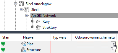

Dostęp do okna dialogowego Odwzorowanie schematu można także uzyskać w widoku elementu Nawigatora.
Zmiany wprowadzone w odwzorowaniu schematu po utworzeniu sieci rurociągów zostaną zastosowane do rur i struktur, które znajdują się na rysunku.
  1. W obszarze narzędzi, na karcie Nawigator rozwiń Sieć ArcGIS, która została przeniesiona do rysunku za pomocą aplikacji Autodesk Connector for ArcGIS.
  2. W widoku elementu Nawigatora kliknij przycisk w polu Odwzorowanie schematu widoku elementu, aby wyświetlić okno dialogowe Odwzorowanie schematu.
  3. Powtórz czynności opisane w krokach 2–8 powyższej procedury.
