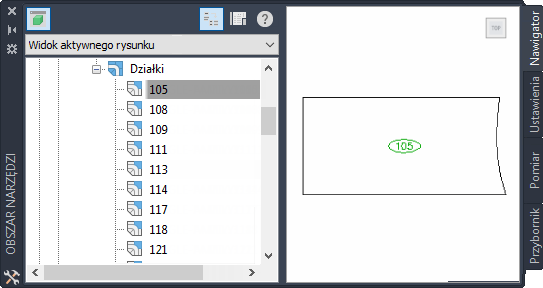

Widok graficzny
Widok graficzny wyświetla obraz wybranego elementu. Poniższa ilustracja przedstawia graficzny widok działki w Nawigatorze.
Aby wyświetlić podglądy graficzne elementów, należy najpierw kliknąć przycisk Podgląd elementu znajdujący się na karcie Nawigator. Następnie kliknij prawym przyciskiem myszy obiekt lub kolekcję obiektów i wybierz opcję Pokaż podgląd. Następnie kliknij nazwę obiektu w drzewie Nawigatora.
Aby wyświetlić menu kontekstowe, umożliwiające manipulowanie obrazem przy użyciu poleceń, takich jak Nfragm i Zoom, należy kliknąć prawym przyciskiem myszy w podglądzie graficznym.
