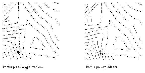

Operacja wygładzania powierzchni pozwala rozwiązać problem związany z wygładzaniem poszczególnych warstwic, gdzie wygładzanie jest stosowane do indywidualnych linii warstwic bez uwzględniania sąsiedztwa innych warstwic, co czasami prowadzi do nakładania się warstwic.
Operacja wygładzania powierzchni powoduje dodanie punktów na rzędnych ustalonych przez program przy użyciu metody interpolacji punktów sąsiednich (NNI) lub optymalnej predykcji, w efekcie czego powstają wygładzone, nienakładające się warstwice.
Wygładzanie powierzchni działa tylko wobec powierzchni TIN.
Uwaga: Powierzchnie objętościowe TIN nie obsługują operacji edycji.
Efektem operacji wygładzania powierzchni są płynnie przebiegające warstwice, które nie nakładają się na inne warstwice.
