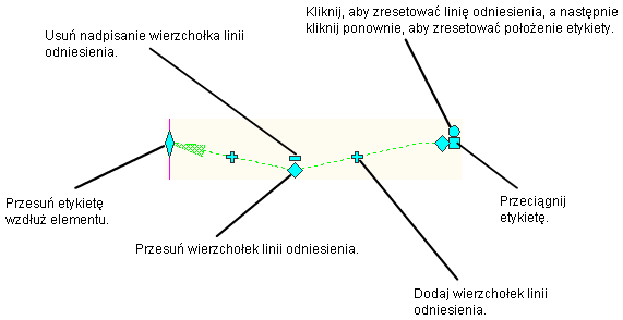

Uchwyty wierzchołków linii odniesienia umożliwiają dodawanie, przesuwanie i resetowanie wierzchołków linii odniesienia. Dodać można dowolną żądaną liczbę segmentów linii odniesienia.
Aby przesunąć wierzchołek linii odniesienia
  1. Kliknij przeciągniętą etykietę z co najmniej dwiema liniami odniesienia.
  2. Kliknij uchwyt i wybierz nowe położenie wierzchołka.
Aby dodać wierzchołek linii odniesienia
  1. Kliknij przeciągniętą etykietę, a następnie wybierz uchwyt .
  2. Przesuń uchwyt do nowego położenia. Zostanie utworzony wierzchołek. Należy zauważyć, że na powstałych liniach odniesienia wyświetlane są nowe uchwyty. Za pomocą tych uchwytów można utworzyć dodatkowe wierzchołki.
    Uwaga: Jeśli typ linii odniesienia w stylu etykiety w stanie po przeciągnięciu został ustawiony na wartość splajn, przez wszystkie punkty wierzchołków wykonane zostanie dopasowanie splajnu programu AutoCAD.
Aby usunąć wierzchołek linii odniesienia
  2. Kliknij uchwyt , aby zresetować przyległy wierzchołek.
Aby zresetować linie odniesienia
  2. Kliknij uchwyt , aby zresetować linię odniesienia do stanu pierwotnego.
  3. Uwaga: Kliknij ponownie uchwyt , aby zresetować przeciągniętą etykietę do stanu sprzed przeciągnięcia.
