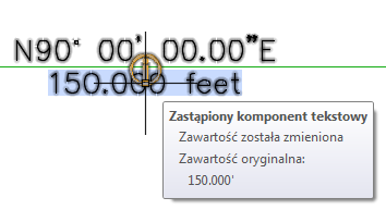

Symbole nadpisania są wyświetlane na etykietach, których format lub zawartość zostały zmienione. Po najechaniu kursorem myszy na jeden z tych symboli wyświetlana jest etykieta narzędzi, umożliwiająca wyświetlenie pierwotnej zawartości etykiety oraz informacji o tym, czy format lub zawartość zostały zmienione.
Uwaga: Można edytować zawartość i format etykiety za pomocą polecenia Edytuj tekst etykiety.
Format został zmieniony: wskazuje, że format etykiety został zmieniony, ale zawartość pozostała niezmieniona. Na poniższej ilustracji kolor etykiety odległości został zmieniony na czerwony.
Zawartość została zmieniona: wskazuje, że została zmieniona zawartość etykiety lub zostały zmienione zawartość oraz format. Na poniższej ilustracji symbol stopy (') został zmieniony na stopy.
Można określić, czy te symbole i etykiety narzędzi nadpisania mają być wyświetlane.
