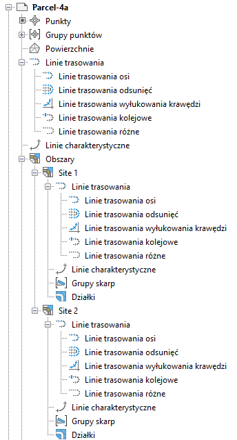

Linie trasowania można przypisać do jednej z dwóch kolekcji:
- Kolekcja Linie trasowania najwyższego poziomu. Linia trasowania umieszczona w tym zbiorze nie będzie wchodzić w interakcje z żadnymi obiektami, nawet ze sobą.
- Kolekcja Linie trasowania w kolekcji topologii lub w obszarze. Linie trasowania w tym miejscu będą wchodzić w interakcje z innymi liniami trasowania i działkami w obszarze. Jeśli linie trasowania mają utworzyć działki na podstawie obszarów zamkniętych, ale nie mają dzielić istniejących działek, linie trasowania i działki trzeba przypisać do oddzielnych obszarów.
Jeśli linie trasowania mają nie wchodzić w interakcje z innymi obiektami, podczas tworzenia tych linii trasowania trzeba zaakceptować domyślny wybór obszaru <Brak>. Linie trasowania można przesuwać lub kopiować do obszarów w późniejszym czasie, jeśli jest wymagana interakcja z innymi obiektami.
