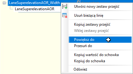

Można kliknąć prawym przyciskiem myszy przejście lub zestaw przejść, aby uzyskać dostęp do poleceń menu kontekstowego.
