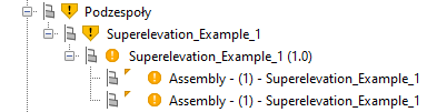

Aktualizacja podzespołów na rysunku
Po zaktualizowaniu pliku PKT podzespołu, do którego istnieją odniesienia na rysunku, na elementach w drzewie Nawigatora zostaną wyświetlone ostrzegawcze symbole i etykiety narzędzi.
  1. W kolekcji Podzespoły w drzewie Nawigator kliknij prawym przyciskiem myszy nieaktualny element podzespołu.
  2. Kliknij opcję Aktualizuj wszystkie podzespoły.
Aktualizacja ścieżek dla podzespołów
Gdy ścieżka do pliku PKT podzespołu wymaga aktualizacji, na elementach w drzewie Nawigatora zostaną wyświetlone ostrzegawcze symbole i etykiety narzędzi.
  1. W kolekcji Podzespoły w drzewie Nawigator kliknij prawym przyciskiem myszy podzespół ze ścieżką, która ma zostać zaktualizowana.
  2. Kliknij opcję Napraw brakujące ścieżki, aby wyświetlić okno dialogowe Ścieżki źródłowe podzespołu, w którym można zaktualizować ścieżki.
