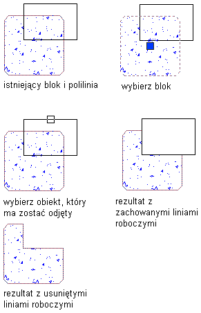

Od szkicu lub bloku zawierającego szkic można odjąć określoną część bez przerysowywania pozostałych komponentów. Część do odjęcia może zawierać linie, polilinie (zamknięte lub otwarte), łuki, okręgi, tekst lub kreskowania lub być przedstawiana przez nie. Jeśli odejmowanie usuwa część zamkniętej polilinii, jest ona odtwarzana jako zamknięta. Jeśli odejmowanie przecina zamkniętą polilinię, obie części są odtwarzane jako oddzielne, zamknięte polilinie. Kiedy jednak odejmowanie przecina kreskowanie, pozostaje ono pojedynczym elementem szkicu, który można wybrać przez kliknięcie dowolnej części.
Uwaga: Wszystko, co jest odejmowane przez tą operację jest usuwane z rysunku. Jeśli zachodzi potrzeba ukrycia szkicu, można w zamian zastosować polecenie Przysłoń.
  1. Narysuj szkic przedstawiający, co ma zostać odjęte, jeśli taki szkic jeszcze nie istnieje.
  2. Wybierz szkic lub obiekt, od którego przedstawiona część ma zostać odjęta.
  3. Kliknij prawym przyciskiem myszy i wybierz polecenie Narzędzia zmian AECOdejmij.
  4. Wybierz szkic przedstawiający część, która zostanie odjęta. Naciśnij klawisz Enter.
  5. Naciśnij klawisz Enter w celu zapamiętania wybranego szkicu. Wprowadź t (Tak) w celu jego usunięcia.
