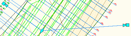

Aby użyć uchwytów do edycji linii próbkowania
  1. Kliknij na rysunku linię próbną, do której mają zostać wprowadzone zmiany.
    Uchwyty edycji położenia zostaną wyświetlone przy każdym wierzchołku linii próbnej.
  2. W celu przeniesienia linii próbnej w nowe położenie wzdłuż linii trasowania należy użyć uchwytu ze środkiem w kształcie rombu.
    Linia próbna zostanie przesunięta na nową pozycję, zachowując geometrię względną. Przy poruszaniu linia próbna zmienia orientacje względem leżącego niżej elementu (np. krzywej przejściowej, łuku lub innej stycznej). Cały czas pozostaje prostopadła do linii trasowania.
  3. Użyj uchwytów o kwadratowych końcach, aby rozciągnąć (wydłużyć lub skrócić), przesunąć lub obrócić segmenty.
    Linia próbna zostanie ponownie narysowana.
  4. Użyj trójkątnych uchwytów na końcach segmentów, aby rozciągnąć (wydłużyć lub skrócić) każdy z segmentów, zachowując ich względny kierunek.
  5. Naciśnij klawisz Esc lub wprowadź zaKończ, aby zakończyć procedurę.
    Segmenty linii próbnej zostają przesunięte lub zmienione.

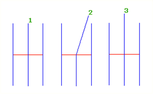

Aby przywrócić obróconą linię próbkowania do prostopadłości
  1. Kliknij linię próbną na rysunku.
  2. Użyj uchwytów o kwadratowych końcach, aby obrócić segmenty poza orientację prostopadłą do macierzystej linii trasowania.
  3. Kliknij obróconą linię próbkowania.
  4. Kliknij prawym przyciskiem myszy i wybierz opcję Ustaw prostopadle.
    Obrócona linia próbkowania (1-2) obraca się z powrotem do orientacji prostopadłej (3) w stosunku do jej nadrzędnej linii trasowania, ale zachowuje długość, do której została wydłużona lub skrócona.
