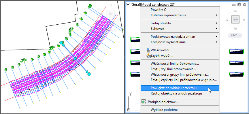

Istnieje możliwość przejścia do widoku przekroju z linii próbkowania i do linii próbkowania z widoku przekroju.
Powiększanie do widoku przekroju z linii próbkowania
- Kliknij prawym przyciskiem myszy linię próbkowania i wybierz opcję Powiększ do widoku przekroju.
Uwaga: Jeśli istnieje wiele widoków przekroju dla linii próbkowania, zostanie wyświetlone okno dialogowe Wybierz widok przekroju, w którym można wybrać widok przekroju do powiększenia. Jeśli nie istnieje widok przekroju dla linii próbkowania, wyświetlany jest komunikat w wierszu polecenia.
Powiększanie do linii próbkowania z widoku przekroju
- Kliknij prawym przyciskiem myszy widok przekroju i wybierz opcję Powiększ do linii próbkowania.
