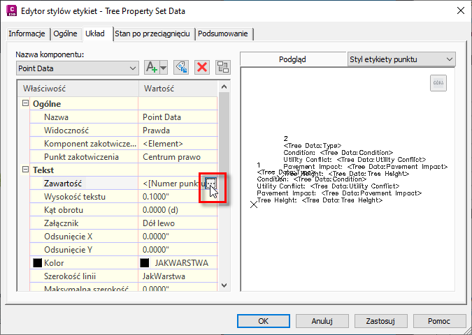

  1. Otwórz Edytor stylów etykiety, tworząc lub edytując styl etykiety dla obiektu.
  2. W oknie dialogowym Edytora stylów etykiet kliknij kartę Układ.
  3. Wybierz istniejący składnik z listy Nazwa składnika lub dodaj nowy składnik dla tekstu etykiety.
  4. W obszarze Tekst kliknij kolumnę Wartość właściwości Zawartość, a następnie kliknij przycisk .

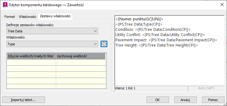

  6. Wybierz definicję zestawu właściwości do zastosowania i właściwość do wstawienia.

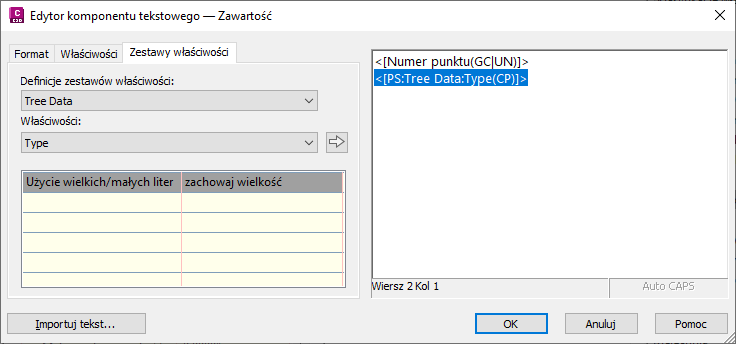

  7. Kliknij przycisk , aby wstawić właściwość do okna tekstowego. W poniższym przykładzie właściwość Typ została dodana do stylu etykiety po numerze punktu.
  8. Po dodaniu każdej właściwości do okna tekstowego kliknij okno i naciśnij klawisz Enter, aby wstawić koniec akapitu.
  9. Dodaj żądany statyczny tekst w oknie Edytor komponentu tekstowego, np. „Warunek” lub „Wysokość drzewa”.
