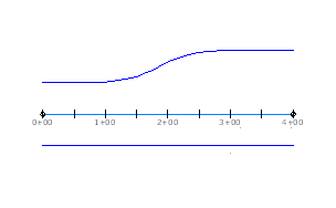

Utwórz poszerzony region wzdłuż istniejącej linii trasowania.
To polecenie umożliwia utworzenie takich elementów, jak pasy ruchu do skręcania, zatoki autobusowe i tereny parkingów przydrożnych.
