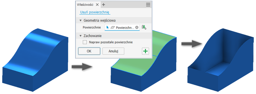

Usuwanie powierzchni części
  1. Kliknij kartę Model 3D panel Zmień Usuń powierzchnię .
  2. Selektor Powierzchnie jest aktywny po uruchomieniu polecenia.
    • Wskaż jedną lub więcej powierzchni do usunięcia. Można wstępnie wybrać powierzchnie i aktywować polecenie.
    • Kliknij przycisk , a następnie w oknie graficznym wybierz poszczególne powierzchnie, bryły lub puste przestrzenie, które chcesz usunąć.
      Wskazówka: Kliknij i przeciągnij okno przecinające, aby wykonać operację wielokrotnego wyboru.
  3. (Opcjonalnie) Podczas usuwania pojedynczych powierzchni wybierz polecenie Napraw pozostałe powierzchnie, aby podjąć próbę usunięcia odstępów poprzez wydłużenie przylegających powierzchni do momentu ich przecięcia.
    Uwaga: Ustawienie Napraw pozostałe powierzchnie jest zapamiętywane przy następnym użyciu polecenia Usuń powierzchnię.
  4. Kliknij przycisk OK, aby zakończyć zadanie, lub przycisk Zastosuj, aby kontynuować korzystanie z polecenia.
