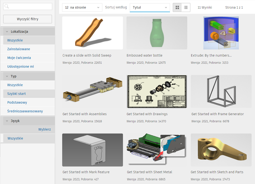

Ćwiczenia z edukacyjna to doskonały sposób na rozpoczęcie pracy. Na stronie głównej programu Inventor w lewym dolnym rogu kliknij opcję Ćwiczenia.
Ustaw filtr Typ na Szybki start, aby wyświetlić ćwiczenia wprowadzające w podstawy dotyczące szkicowania, modelowania części, tworzenia zespołów i dokumentowania projektu w rysunku.

Po zapoznaniu się z podstawami ustaw filtr
Położenie na
Wszystkie, a filtr
Typ na
Wszystkie, aby wyświetlić ćwiczenia, które zawierają dodatkowe treści edukacyjne, takie jak Projektowanie konstrukcji blachowych.
Uwaga: Wymagane jest aktywne połączenie z Internetem, aby wyświetlić opcję Wszystkie dostępne.
Widok galerii można zmienić, klikając jeden z następujących elementów:
- Wszystkie, aby wyświetlić ćwiczenia, które można pobrać.
Uwaga:
- Widok galerii jest aktualizowany po publicznym udostępnieniu społeczności nowego ćwiczenia i zapisywany w chmurze.
- Zmień ustawienia filtra Język, aby wyświetlić ćwiczenia dostępne w innych językach.
- Można wybrać kilka języków.
- Wcześniej pobrane ćwiczenia są wyświetlane w tym widoku i oznaczone banerem Zainstalowane.
- Zainstalowane, aby wyświetlić tylko pobrane i lokalnie zainstalowane ćwiczenia oraz ćwiczenia utworzone przez bieżącego użytkownika.
- Moje ćwiczenia, aby wyświetlić ćwiczenia, które zostały utworzone przez bieżącego użytkownika.
- Udostępnione mi, aby wyświetlić ćwiczenia, które zostały Ci udostępnione prywatnie.
