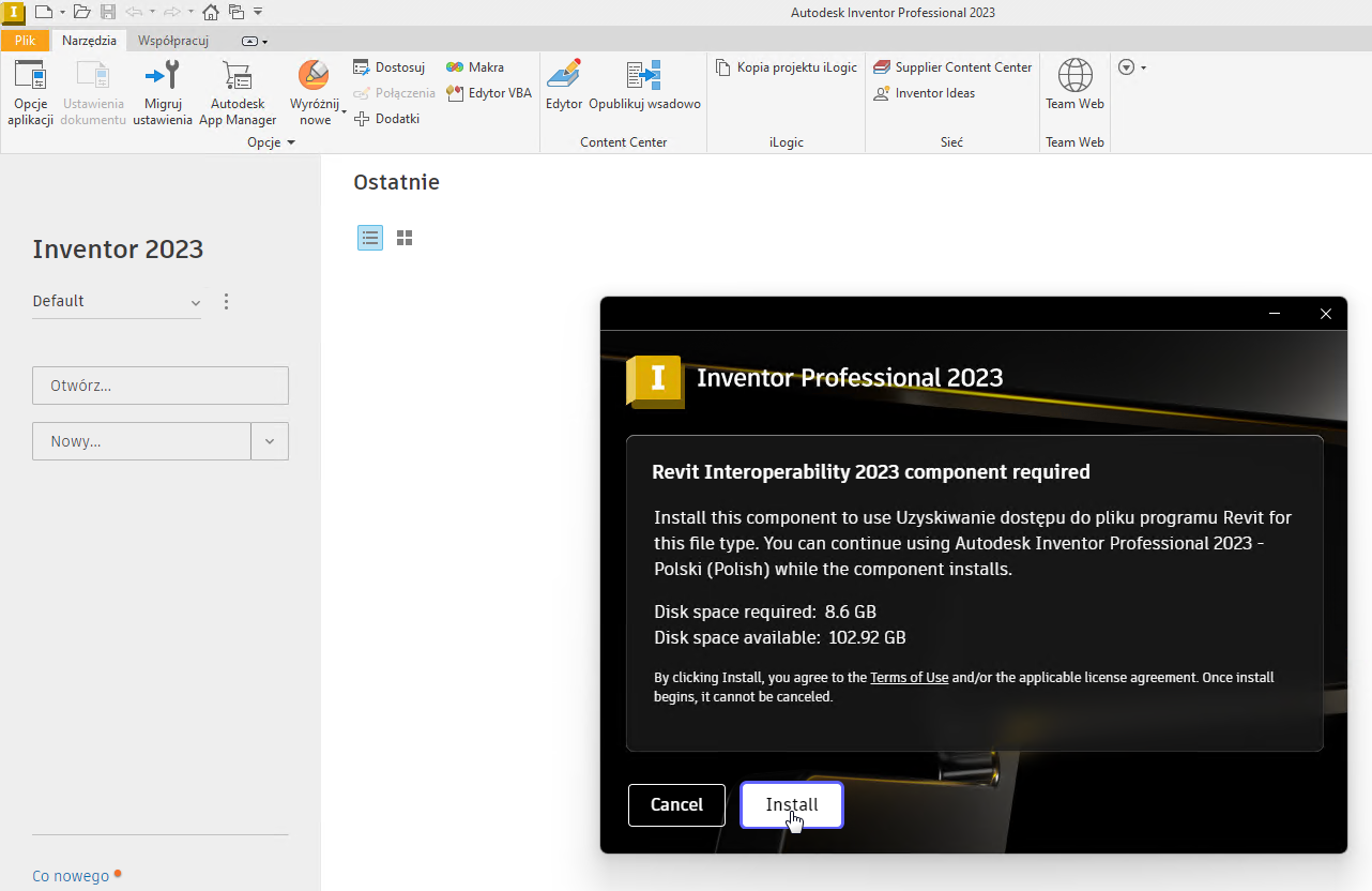

Funkcja tworzenia odniesień do danych programu Revit w programie Inventor wykorzystuje zainstalowany komponent programu Revit, który jest zgodny z wydaniem programu Inventor. Jeśli podczas instalacji zaznaczenie opcji Zgodność operacyjna między programami Inventor i Revit zostało usunięte i komponent programu Revit nie został zainstalowany lub został w pewnym momencie usunięty, można go obecnie zainstalować na bieżąco.
W przeszłości trzeba było wstrzymać wykonywane czynności i podjąć niezbędne kroki, aby zmienić instalację programu Inventor w celu uwzględnienia opcji komponentu programu Revit. Obecnie nie jest to już konieczne.
Proces został znacznie usprawniony. Jeśli komponent programu Revit nie jest zainstalowany i zostanie uaktywnione wymagające go polecenie:
  1. Polecenie programu Inventor zostanie anulowane.
  2. Odpowiedni komponent programu Revit zostanie zainstalowany w tle. Nie trzeba zatrzymywać programu Inventor i przeprowadzać zmiany instalacji. Jest ona wykonywana automatycznie.
  3. W międzyczasie można kontynuować pracę z innymi danymi programu Inventor.
  4. Po zainstalowaniu komponentu Revit można również pracować z danymi programu Revit.
