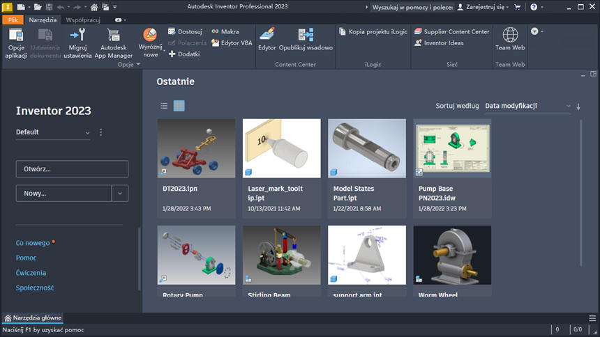

- Strona Narzędzia główne zastępuje Moje narzędzia główne: przeprojektowana strona Narzędzia główne zapewnia spójne środowisko startowe dla produktów Autodesk.

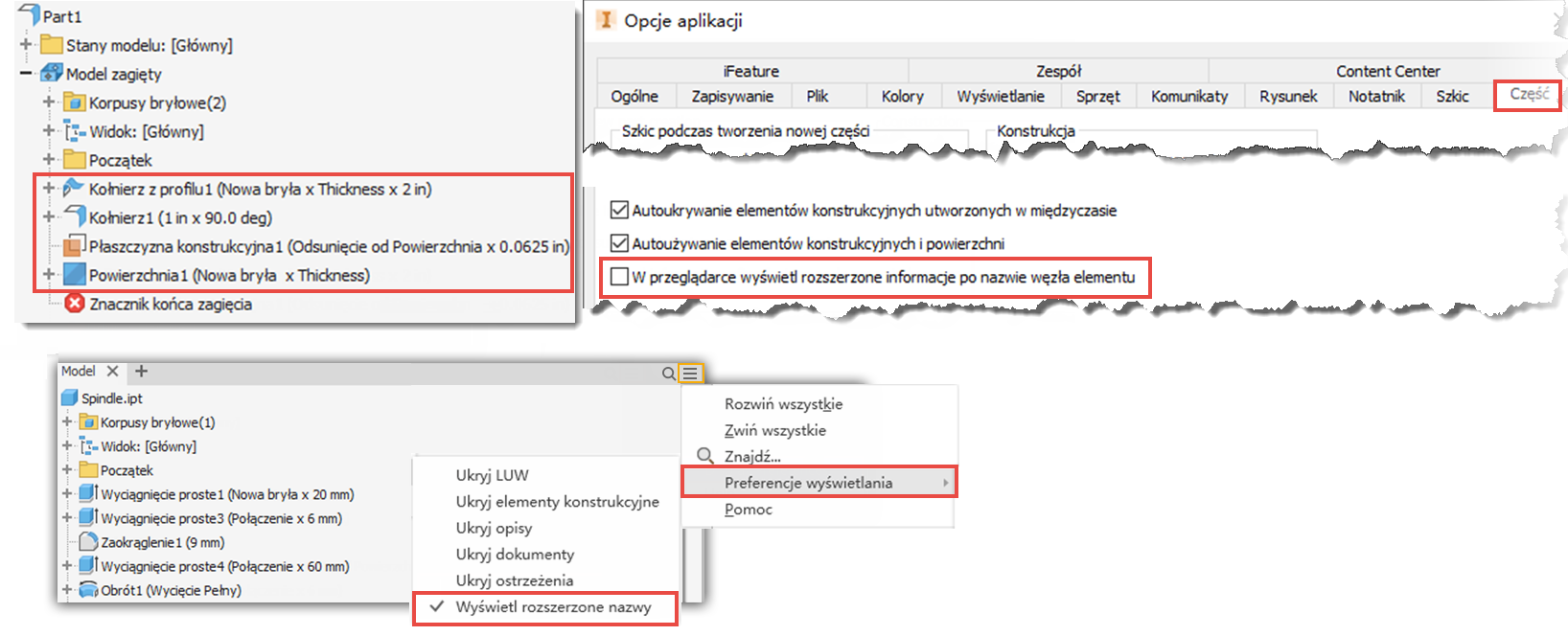

- Ogólne: nowy klawisz skrótu, automatyczne wygładzanie wyświetlania i poprawa wydajności.

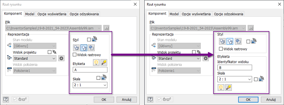

- W oknie dialogowym Widok rysunku zaktualizowano interfejs etykiety widoku.

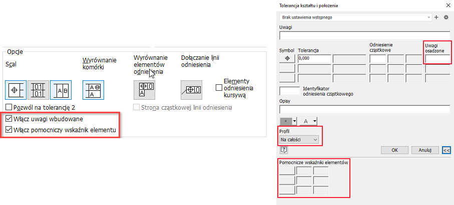

- Tolerancja kształtu i położenia: symbol „Na całości” w tolerancji kształtu i położenia. Użyj nowej opcji „Na całości” w menu rozwijanym Profil w oknie dialogowym Tolerancja kształtu i położenia.
Można również wprowadzić przedrostek, przyrostek i pomocnicze wskaźniki elementów zgodnie ze standardami ISO 5458 i 5459 w oknie dialogowym Tolerancja kształtu i położenia. Najpierw włącz opcje, używając nowych pól wyboru dodanych do okna dialogowego Edytor stylów i standardów. Należy również pamiętać, że komórki są włączane podczas ich wypełniania.
W oknie dialogowym Styl tolerancji kształtu i położenia dodano dodatkowe identyfikatory zgodne ze standardami ISO 5458, ISO 14405-1:2016 i ISO 1101.
