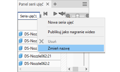

Zmiana nazw serii ujęć
Można zmienić nazwę dowolnej serii ujęć podczas tworzenia lub edycji prezentacji. Kliknij prawym przyciskiem myszy tytuł serii ujęć i wybierz polecenie Zmień nazwę.
Pomysł zgłoszony na forum Inventor® Ideas
Aby uzyskać więcej informacji o serii ujęć prezentacji, zobacz temat Tworzenie serii ujęć prezentacji i animowanie modeli.

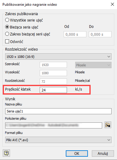

Publikowanie jako nagranie wideo
Do ustawień rozdzielczości wideo dodano nową opcję: Prędkość klatek. Domyślna prędkość klatek wynosi 15 klatek na sekundę. Można wprowadzić wartość z przedziału od 1 do 200.
Aby uzyskać więcej informacji, zobacz temat Publikowanie prezentacji w plikach wideo.
