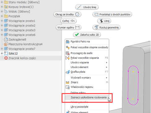

Prawdopodobnie zdarzyło Ci się, że po edycji elementu znajdującego się wyżej w drzewie modelu geometria z tego elementu, która była rzutowana na inny szkic, została przerwana lub osierocona. Trzeba było przejść do tych szkiców i naprawić lub usunąć przerwane rzuty. Czasami trudno było zlokalizować geometrię, do której wymagany był dostęp.
Obecnie istnieje możliwość wyboru przerwanych rzutowanych krawędzi jednym kliknięciem. Podczas edycji szkicu z przerwaną geometrią kliknij prawym przyciskiem myszy węzeł szkicu w przeglądarce lub pusty obszar rysunku, a następnie kliknij opcję Wybierz przerwane rzuty i użyj klawisza Delete lub zastąp przerwane rzuty.
