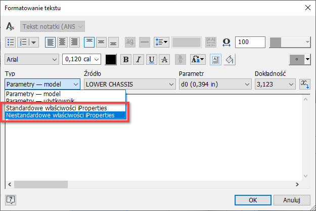

Standardowe właściwości iProperties i niestandardowe właściwości iProperties mogą być obecnie używane w tekście szkicu modelu części. Właściwości iProperties pochodzą tylko z aktywnego modelu.
Ta funkcja nie jest dostępna w tekście szkicu zespołu.
