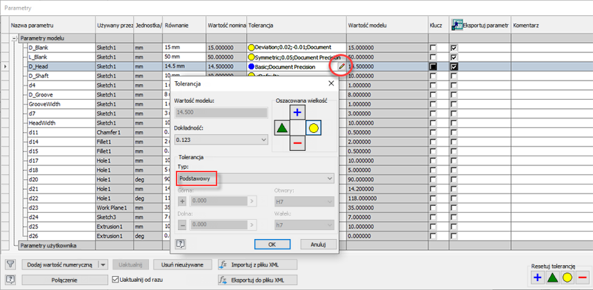

Nowy typ tolerancji i ulepszony dostęp w oknie Parametry
Wcześniej wartość w kolumnie Tolerancja w oknie Parametry była ograniczona do zmiany na Górna, Mediana, Nominalna lub Dolna. Obecnie można kliknąć wiersz w kolumnie Tolerancja i kliknąć ikonę ołówka, aby uzyskać dostęp do pełnego okna dialogowego Tolerancja.
Do wyboru typu został dodany typ tolerancji Podstawowa. Obecnie można podwyższać i synchronizować tolerancję podstawową z opisami 3D i przywracać na rysunkach.
Wymiar tolerancji podstawowej jest również dostępny w przypadku wymiarów szkicu.

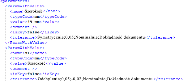

Tolerancje w plikach XML eksportu i importu
Ustawienia tolerancji parametru dla każdego stanu modelu są obecnie uwzględniane podczas eksportowania i importowania plików XML.
