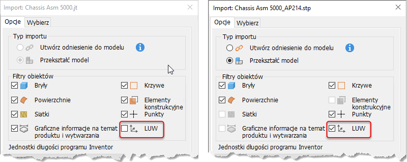

Obsługa LUW
Zarówno w przypadku plików JT, jak i STEP obsługiwana jest opcja uwzględniania LUW podczas importu.
Uwaga: Importowanie LUW jest dostępne w przypadku plików STEP eksportowanych bez PMI.
Aby uzyskać więcej informacji, zobacz temat Importowanie plików jako odniesienia lub przekształconego modelu AnyCAD.
