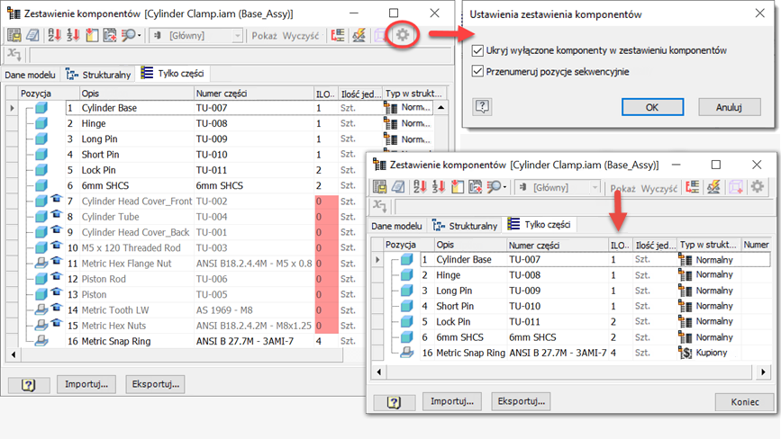

W tym wydaniu wprowadzono nową opcję ustawień zestawienia komponentów, która umożliwia sterowanie widocznością zerowej ilości i tworzeniem sekwencji numerów elementów.
Nowe opcje ustawień zestawienia komponentów
Wyłączone komponenty w stanach modelu są wyświetlane w zestawieniu komponentów jako ILOŚĆ 0 i mają wpływ na numery elementów. Aby zapewnić kontrolę nad zachowaniem wyłączonych komponentów, do zestawienia komponentów dodano nową opcję w ustawieniach zestawienia komponentów. Kliknij opcję Ustawienia zestawienia komponentów, a następnie włącz lub wyłącz:

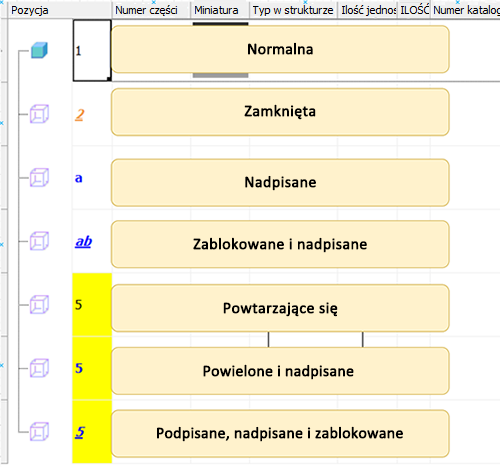

Nowe wskaźniki stanu elementów zestawienia komponentów
Elementy zestawienia komponentów mogą być nadpisane, zduplikowane lub zablokowane. Numery elementów są obecnie wyświetlane w różny sposób dla tych warunków.
