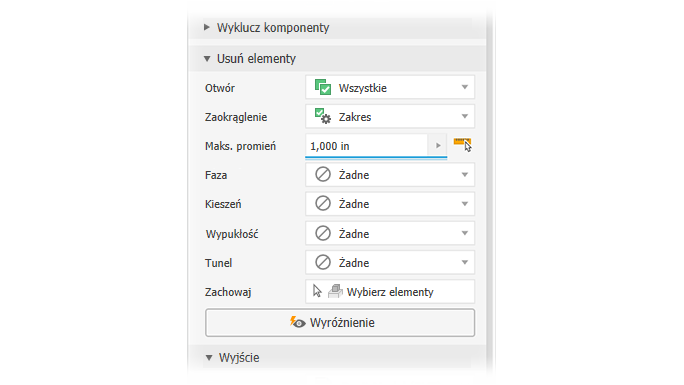

Uprość: zmiany rozpoznawania elementów
Nastąpiła zmiana sposobu rozpoznawania elementów w przypadku polecenia Uprość. Poprawka zapewnia bardziej czytelne rozgraniczenie elementów addytywnych i subtraktywnych.
- Kieszeń: rozpoznaje elementy subtraktywne — wyciągnięcia proste, obroty, przeciągnięcia itp.
- Wypukłość: rozpoznaje elementy addytywne lub wypukłości.
Aby uzyskać więcej informacji, zobacz temat Tworzenie części uproszczonej z zespołu.
