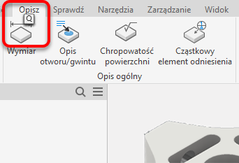

Nowy klawisz skrótu
Obecnie można uzyskać dostęp do karty Opis, naciskając kombinację klawiszy Alt+Q.

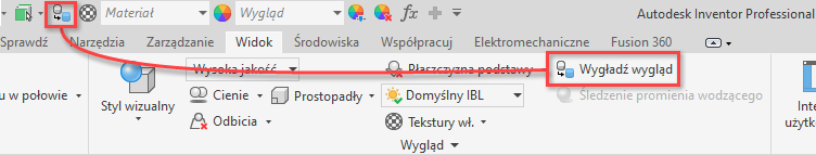

Automatyczne wygładzanie wyświetlania
W przeszłości automatyczne wygładzanie widoków, czyli wygładzanie powierzchni podczas powiększania i pomniejszania, było wykonywane warunkowo, aby nie pogarszać wydajności. Po wprowadzeniu w kilku poprzednich wersjach ulepszeń wydajności automatyczne wygładzanie widoku jest obecnie zawsze aktywne. Nadal możliwe jest wystąpienie facetingu. W takim przypadku można nadal użyć polecenia Wygładź wygląd, aby zakończyć wygładzanie.
Opcja Wygładź wygląd znajduje się na pasku narzędzi szybkiego dostępu i na karcie Widok > panel Wygląd.
Aby uzyskać więcej informacji o elementach sterujących wyświetlaniem, zobacz temat Karta Wyświetlanie (odniesienie).
