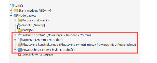

Opcja wyświetlania rozszerzonych informacji włączona dla wielu poleceń
Opcje „W przeglądarce wyświetl rozszerzone informacje po nazwie węzła elementu” (dostępna w oknie Opcje aplikacji > karta Części) i „Wyświetl rozszerzone nazwy” (dostępna w menu narzędzi przeglądarki modelu) zostały udoskonalone w celu obsługi następujących poleceń:

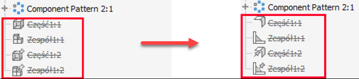

Poprawne ikony dla wyłączonych części konstrukcji blachowej i konstrukcji spawanej w zespołach
W przeglądarce zespołu ikony wyłączonych części konstrukcji blachowej i konstrukcji spawanej zostały zaktualizowane, aby odzwierciedlić wygląd włączonych ikon. Należy pamiętać, że stare ikony wyłączonych części konstrukcji blachowej i konstrukcji spawanej nie zostaną zamienione na nowe ikony, dopóki części nie zostaną włączone, a następnie wyłączone ponownie.

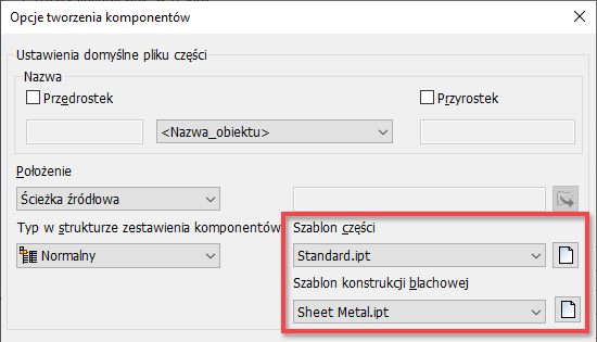

Szablony konstrukcji blachowych
Nowa opcja Szablon konstrukcji blachowej została dodana do Narzędzia > Ustawienia dokumentu > karta Modelowanie > okno dialogowe Opcje tworzenia komponentów i pozwala wybrać lub przeglądać w poszukiwaniu szablonu używanego do tworzenia nowych plików części konstrukcji blachowej.
