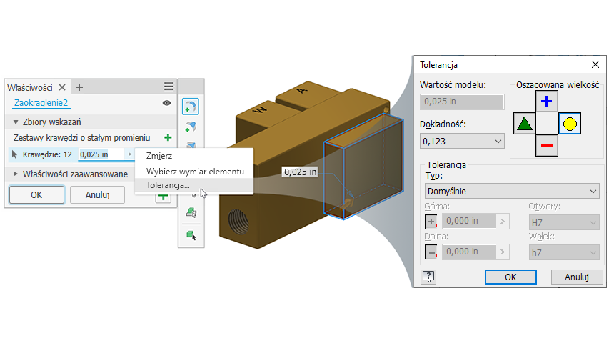

Udoskonalenia zaokrąglenia
Tolerancje są dostępne dla wszystkich typów zaokrągleń.
Aby uzyskać więcej informacji, zobacz temat Tworzenie zaokrągleń krawędzi.

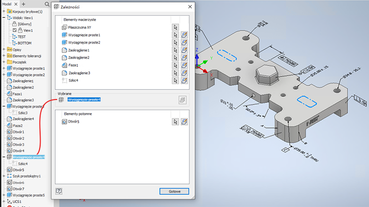

Zależności między elementami części
Polecenie Zależności działa obecnie w przypadku wyłączonych elementów. Kliknij prawym przyciskiem myszy wyłączony element i wybierz opcję Zależności.
Aby uzyskać więcej informacji, zobacz temat Znajdowanie powiązań w części.

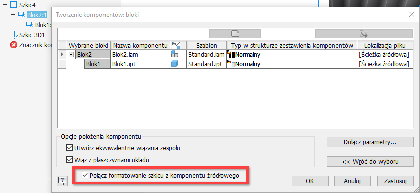

Połącz formatowanie szkicu z komponentu źródłowego
Nowa opcja „Połącz formatowanie szkicu z komponentu źródłowego” została dodana do okna dialogowego Wyprowadź. Umożliwia ona określenie, czy bloki szkicu w części pochodnej są aktualizowane, jeśli linie w części źródłowej zostaną zmienione.
Opcja lokalnego formatu szkicu jest wyłączona, jeśli wybór w szkicu pochodnym zawiera tylko geometrię pochodną. Opcja formatu jest włączona, jeśli wybór w szkicu pochodnym zawiera kombinację geometrii pochodnej i niepochodnej, a aktualizacje są stosowane tylko do geometrii niepochodnej.

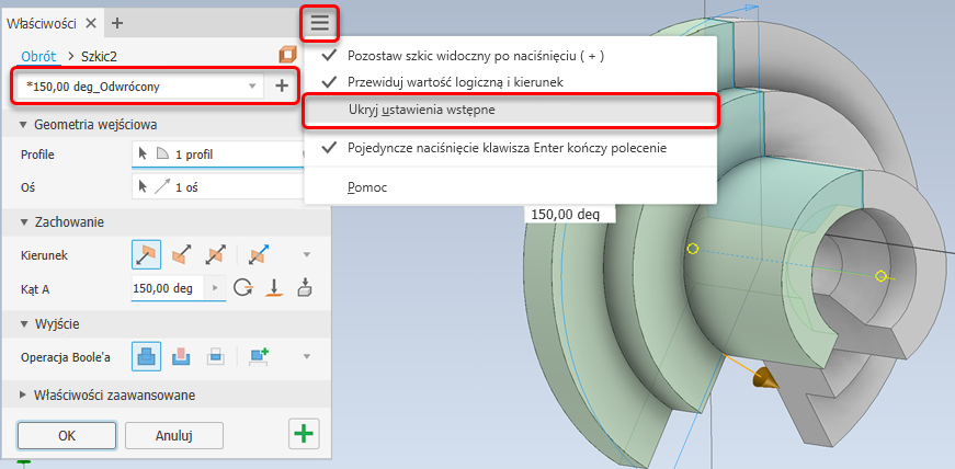

Udoskonalenia dotyczące wyciągania i obracania
Wszystkie opcje panelu Właściwości są obecnie zachowywane w ustawieniach wstępnych.
Aby uzyskać więcej informacji o ustawieniach wstępnych, zobacz temat Praca z ustawieniami wstępnymi.
