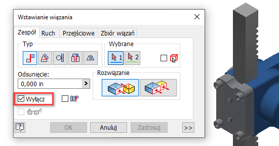

Obecnie można wyłączyć wiązanie bezpośrednio podczas jego edycji.
Wystarczy zaznaczyć nowo dodane pole „Wyłącz” w oknach dialogowych Wstawianie wiązania, Edycja wiązania lub Wstawianie iMate i Edycja iMate.
Aby uzyskać więcej informacji, zobacz temat Wstawianie wiązania — odniesienie.
