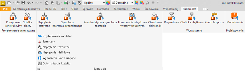

Praca z narzędziami programu Fusion 360
W programie Inventor uruchom narzędzia do projektowania generatywnego, symulacji i produkcji programu Fusion 360. Wstążka programu Fusion 360 jest dostępna zarówno w środowisku zespołu, jak i części programu Inventor.
Podczas korzystania z tych narzędzi dostępna jest opcja uruchamiania obszaru roboczego programu Fusion 360 dla wybranego polecenia. Polecenie Modelowanie (wcześniej polecenie Wyślij do programu Fusion) powoduje przejście do obszaru roboczego Projekt programu Fusion 360. Nowe polecenia udostępniają procesy w dodatkowych obszarach roboczych programu Fusion 360, w tym projektowania generatywnego, symulacji i produkcji. Wybierz narzędzie Fusion 360, którego chcesz użyć, i komponenty, które chcesz wysłać do programu Fusion 360. Komponenty programu Inventor są wyprowadzane do pojedynczego pliku IPT, kopiowane do usługi Fusion Team i otwierane w programie Fusion 360 w odpowiednim obszarze roboczym.
