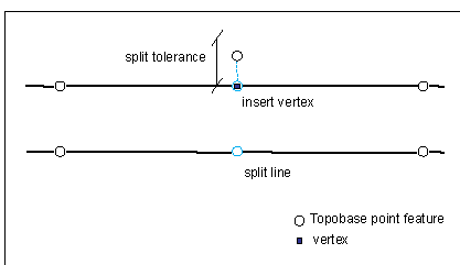

Polecenie Wstaw punkt umożliwia obliczenie nowych współrzędnych punktu, które leżą dokładnie na linii. W punkcie wstawienia zostaje wstawiony nowy wierzchołek. Dla celów przetwarzania wierzchołek wskazuje zależność między punktem i linią.
Opcjonalnie można podzielić linię w punkcie wstawienia: istniejący element linii jest usuwany, następnie tworzone są dwa nowe elementy linii. W opcjach aplikacji należy ustawić, czy linia ma być podzielona.
Punkt zostaje wstawiony na linii: jego współrzędne są przenoszone do linii.
Wstawienie jest opisane w bazie danych: wstawiony punkt jest zapisywany ze specjalnym atrybutem niezawodności.
Jeśli różnica między starym i nowym położeniem punktu przekracza wartość tolerancji podziału, punkt nie zostanie wstawiony i wyświetlany jest komunikat. Podział tolerancji można ustawić w opcjach aplikacji.
