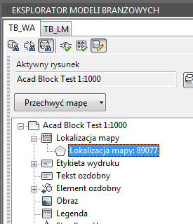

  8. Dodaj lokalizację mapy do układu.
    • W oknie zadań Eksplorator wydruku kliknij prawym przyciskiem myszy i wybierz opcję Lokalizacja mapy, następnie Digitalizuj prostokąt. (Wyłącz opcję położenia lokalizacji mapy w programie AutoCAD OSNAP).
    • W obszarze rysunku kliknij w miejscu, w którym ma znaleźć się lewy dolny punkt prostokąta lokalizacji mapy, a następnie kliknij miejsce, w którym ma znaleźć się górny prawy narożnik.
      Element lokalizacji mapy jest wyświetlony w węźle Lokalizacja mapy w oknie Eksplorator wydruku.
  9. Pobierz mapę.
    W oknie zadań Eksplorator wydruku, w węźle Lokalizacja mapy wybierz nową lokalizację mapy, który właśnie została utworzona. Wybierz opcję Pobierz mapę.
