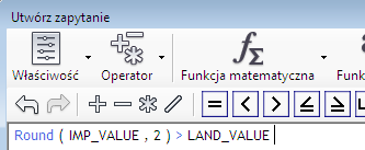

    Na przykład podczas zaokrąglania długości elementu do dwóch miejsc po przecinku wyrażenie będzie wyglądało następująco:
    Wyrażenia numeryczne działają na właściwościach numerycznych lub wartościach numerycznych.
