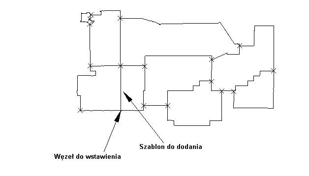

Modyfikacja tej topologii regionów polega na dodaniu węzłach, a następnie podziału wielokąta, za pomocą łamanej.
