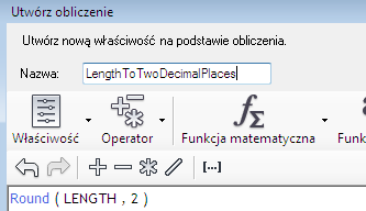

Tworzenie obliczenia
Aby wykonać obliczenia za pomocą operatora
  1. Wybierz polecenie, dla którego zostanie utworzone wyrażenie.
  2. W obszarze wyrażenia wykonaj jedną z poniższych operacji:
    • Ręcznie wprowadź nazwę właściwości.
    • Kliknij opcję Właściwość. Wybierz żądaną właściwość.
  3. Aby wstawić operator, wykonaj jedną z poniższych operacji:
    • Ręcznie wprowadź operator dla tej właściwości.
    • Kliknij przycisk operatora.
    • Kliknij Operatory. Wybierz żądany operator.
  4. Wybierz lub wprowadź wartość, która zostanie oceniona.
    Na przykład jeśli mnożona jest wartość właściwości, należy wprowadzić liczbę lub wstawić właściwość, według które zostanie przeprowadzone mnożenie.
  5. Określ kolejne warunki wyrażenia.
    Aby utworzyć ocenę złożonej właściwości, wstaw operator AND lub OR, a następnie wstaw połączenie innych operatorów/właściwości.
    Aby uzyskać pomoc dotyczącą dowolnego elementu wyrażenia, zobacz sekcję Tworzenie wyrażeń — odniesienie.
  6. Kliknij przycisk OK, aby zastosować wyrażenie.
