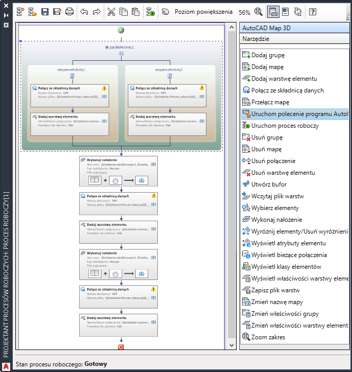

Procesy robocze umożliwiają zautomatyzowanie zestawu czynności, takich jak czynności analizy nakładania.
Proces roboczy określa czynności, jakie mają zostać wykonane, oraz parametry tych czynności. Na przykład w przypadku nakładania proces roboczy określa klasy elementów lub warstwy, które mają być porównywane. Można określić, że podczas wykonywania procesu roboczego wyświetlane są monity o wartości parametrów. Można jednak również określić parametry w samym procesie roboczym i wyłączyć monity. Użytkownik może edytować istniejący proces roboczy i tworzyć nowe procesy.
Projektant procesów roboczych służy do tworzenia oraz edytowania kolejności i parametrów czynności w procesie roboczym.
Istnieje możliwość uruchamiania procesów roboczych wbudowanych i niestandardowych. Wbudowane procesy robocze obejmują:

Jeśli na rozwijanej liście procesów roboczych wbudowane procesy robocze nie są wyświetlane, kliknij pozycję Otwórz proces roboczy z pliku znajdującą się na tej liście i przejdź do folderu Program Files\Autodesk\AutoCAD Map 3D 2024\Sample\Workflow. Wybierz plik procesu roboczego .xoml, aby go otworzyć.
