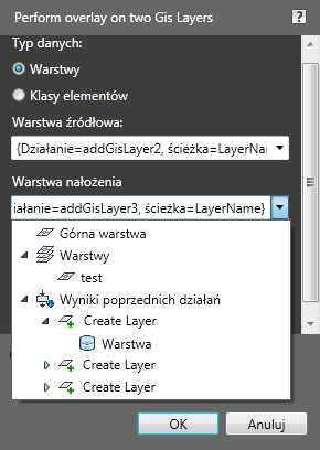

Aby na przykład zmienić ustawienia czynności wewnątrz obszaru Czynność równoległa znajdującej się na górze procesu roboczego, kliknij odpowiadający jej znak plus. Obszar Czynność równoległa zawiera czynności dla klas elementów, które są porównywane w procesie roboczym Nakładanie i tworzą warstwy Menedżera wyświetlania dla tych klas elementów.
Aby uzyskać informacje o dostępnych czynnościach i ich parametrach, zobacz temat Okna dialogowe wprowadzania danych czynności procesu roboczego. Aby zapoznać się z ćwiczeniami obejmującymi procesy robocze, zobacz temat Lekcja 5: Edycja wstępnie zdefiniowanego procesu roboczego.
Aby używać warstwy utworzonej w poprzedniej czynności, wybierz ją z listy w obszarze Efekty poprzednich czynności.
Istnieje skrócona metoda dodawania czynności i automatycznego wiązania jej z poprzednią czynnością. Kliknij czynność prawym przyciskiem myszy, a następnie kliknij czynność, którą chcesz dodać. Na przykład kliknij prawym przyciskiem myszy czynność Nakładanie, a następnie kliknij pozycję Dodaj warstwę elementu, aby utworzyć nową warstwę Menedżera wyświetlania zawierającą efekty operacji Nakładanie.
Po kliknięciu prawym przyciskiem myszy lista zawiera czynności, które mogłyby w logiczny sposób następować po bieżącej czynności. Po dodaniu w ten sposób czynności można automatycznie powiązać ją z czynnością wybraną przez kliknięcie prawym przyciskiem myszy. Na przykład kliknij prawym przyciskiem myszy czynność Nakładanie, a następnie kliknij pozycję Dodaj warstwę elementu, aby utworzyć nową warstwę Menedżera wyświetlania zawierającą efekty operacji Nakładanie.
